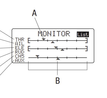

Per quanto riguarda la mia radio ti allego una foto.
monitor
Vedi questo menù monitor c'è uno slider che si muove ogni volta controllo che l'icona si muova sempre nello stesso modo.
Quando viene attivato un interruttore che ne limita il segnale quello slider si muove di meno, tipo se attivo il dual rate (cosa che non faccio è un esempio) il cursore ha meno escursione.
In base a quanto faccio muovere quei slider nel tuo software nel pannello 5 corrisponde a -100 e + 100 .
Infatti quando all'inizio muovi i limiti dei canali non fa altro che mandare meno escursione o più escursione in questo pannello.
All'inizio ho aumentato i limiti dalla mia radio in travel adjust da 100% a 125% per arrivare a 100% nel tuo software, quando ho fatto questo nel mio pannello monitor ho aumentato l'escursione di quei slider.
