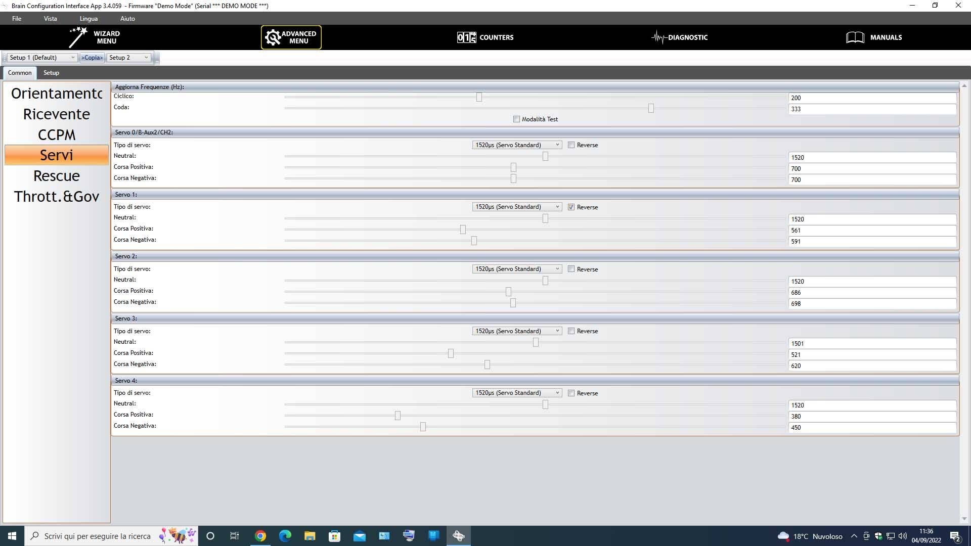

Ascolta mi potresti spiegare cosa succede quando in parametri avanzati vado in common - servi ed io aumento il valore di corsa positiva tipo da 700 a 800?
Punto centrale è 1520 per i miei servi.
Il software in automatico mi consiglia 700 di corsa positiva.
Tralasciando tutta la parte che riguarda ccpm mixers.
In poche parole vorrei capire se in corsa positiva ad esempio viene impostato un valore tipo 800 significa che quando muovo lo stick al massimo sto mandando un segnale di 2320usec  oppure ho capito male?
Sto leggendo il manuale, i vari documenti in allegato al software e sto provando a mettere il mouse su quella voce ma non riesco a trovare niente che parli di questa cosa.
Cosa fa questa cora positiva e negativa?Devo stare attento a non superare il range massimo dei servi?
Ora vedendo le caratteristiche dei miei servi ho visto che hanno un range massimo, andando oltre il quale sono sicuro che non sia una cosa da fare.
Al momento ho settato l'elicottero impostando questi valori.
corseservi
se io muovo il punto neutral oppure da wizard pannello 8 (che è la stessa cosa) il servo a cui ho mosso il punto centrale per avere la squadretta a 90 gradi quando alzo lo stick al massimo o minimo si muove di meno rispetto agli altri.
Quindi muovendosi di meno il servo io ho il piatto allineato a centro stick e poi non è più allineato a passo massimo e minimo.
So che tu pensi sia una cosa meccanica ma non lo è perchè se il servo si muove di meno è normale che il piatto non si allineato al massimo, quindi è un lavoro da sistemare con la centralina brain 2.
La centralina è ottima perchè mi da la possibilità di sistemare il servo sia nel punto massimo sia nel punto minimo (il centro è già stato fatto).
Ma come ti ho spiegato ho superato il numero 700 e mi ha mantenuto quella posizione per una decina di volte quando ho acceso il modello.
Dopo una decina di volte la posizione nel suo punto massimo e minimo è cambiata.
Non è meccanico il problema altrimenti ogni volta che lo accendevo doveva variare.
Ora ho rifatto tutto i settaggi non usperando mai il numero 700 e mettendo la frequenza da 165 a 200hz.
Quindi ricapitolando corsa positiva e negativa è il segnale inviato ai servi o sono i suoi limiti?

Non sono un novizio, è dal 2012 che sono in questo mondo ho letto tutti i tuoi post, tutti i tuoi consigli anche ad altre persone.
Hai mai preso in considerazione che possa avere ragione e ci sia un bug della centralina?
Sinceramente se non avessi controllato con il misura passo non me ne sarei mai accorto.
Prova a collegare un brain 2 bt con due satelliti dsmx ed imposta ricevente come satellite spektrum dsmx 11ms.
Solo prova a fare le stesse cose che ho fatto io.
Per mettere la squadretta a 90 gradi fallo da avanzate - common - servi e sposta lo slider con il mouse di neutral fino a che hai la squadretta dritta del servo 1 2 e 3, in test mode con curve 0-100
Dal wizard pannello 8 dai passo positivo e muovi + e - di pitch per avere escursione sui 12 gradi.
Dopo sempre con passo massimo vedrai che se hai mosso il neutral point di un servo, si sposterà di meno o di più rispetto all'altro servo ed ovviamente il piatto quando darai passo massimo non sarà allineato.
Mettendo il tirante della pala proprio sulla posizione del servo 1 muovi lo slider con il mouse fino a che non hai 12 gradi.
Stessa cosa per servo 2 e 3.
Ora fai un altro giro perchè spostando i servi opposti quel 12 gradi si è spostato nuovamente.
Una volta completato il secondo giro mettendo il tirante perfettamente su uno dei 3 servi dovrai avere esattamente 12 gradi e lo controlli anche per gli altri due servi.
Stessa procedura per il negativo solo che sposterai con il mouse lo slider corsa negativa e metterai lo stick al minimo per avere -12 gradi.
Ora una volta fatto questo fatti delle foto, segnati i valori fai quello che vuoi e vedrai che avrai sempre 12 gradi e meno 12 gradi.
Puoi accendere e spegnere l'elicottero 10000 volte avrai sempre 12 gradi e meno 12.
Ora dopo 3 o 4 giorni accendi l'elicottero e vedrai che non avrai più 12 gradi e meno 12 gradi.
Per piacere prova questa cosa o falla provare a qualcun'altro.
Senti non so se questa cosa può servire però prima di fare tutto questo registra i log e metti la registrazione a 50hz.
Vorrei provare questa cosa con tutti i parametri uguali ai miei.
I servi hz200 e neutral point 1520

PS
Sai come ho risolto?
Ho spostato il punto 1 e 2 della curva passo in modo da spostare i gradi ed avere 11 e -11 .
Mi sono accontentato di questa soluzione.
Ma rimane il fatto che io imposto dei gradi e dopo 3 giorni quei gradi si spostano.
Ed ora una volta spostati rimangono sempre quelli.
Io avevo impostato 12 e -12 e si sono spostati in 11 e -13gradi .
Spostati senza alcun motivo, ho accettato la cosa ma non è normale è un bug

AGGIORNAMENTO
ieri giorno 08-09-2022 ho volato con 11 e -11.
Oggi sono andato a scaricare i log e oltre i log ho salvato anche il file di configurazione.
Dopo è tornato di nuovo a 12 e -12 gradi.
Di solito io salvo il file con questo nome e lo sovrascrivo sempre trex 600ldominator.mtr ovviamente senza .mtr oggi ho salvato il file in un altra cartella ed ho lasciato il nome Configuration.mtr
In qualche modo può dipendere dal fatto che di solito cambio il nome al file oppure sovrascrivo il file vecchio?
Ora ho lasciato il nome standard ed ho salvato in una cartella diversa.
Ora provo a non entrare più nel software e vediamo se cambia qualche cosa.
Perchè le altre volte si può essere spostato perchè cambiavo i parametri avanzati per sistemare lo stile di volo.
La radio manda sempre lo stesso segnale non cambia mai e non c'è nessun menù che ho mosso da radio per cambiare limiti o simile.
E assolutamente non ho mosso nessuna posizione neutra , positiva o negativa da software non ho toccato nessun parametro ho solo fatto salva file senza cambiare niente
Ogni volta questi gradi li controllo con 3 misura passo diversi.
2 digitali ed uno meccanico per i flybarless per fare sempre la prova del 9 ed essere sicuro che quei valori siano reali.
Come per i log che hanno quei valori assurdi a causa delle celle di memoria sporche perchè non potrebbe succedere la stessa cosa se vengono sovrascritti i files di salvataggio con un file già esistente?Oppure per il nome diverso da configuraton.mtr ?
Io voglio capire la causa, quando succede questa cosa?
Ad esempio nei parametri dei log se provate a cambiare i log da salvare molte volte anche se salvate il file e poi rientrate i parametri cambiati non vengono accettati e bisogna cambiarli e salvarli di nuovo fino a quando non rimangono memorizzati.
