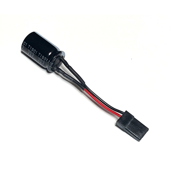

posso collegare al brain 2 bt un glitch buster?
Praticamente in una porta libera del brain metterei sul polo positivo e negativo un condensatore 6800uf 16v o un 4700uf 10v?
Può provocare problemi questo condensatore?
Se metto questo glitch buster risolvo il problema dei miei servi

Certo, è quello che suggeriamo di fare quando l’alimentazione è “sporca” a causa di una ridotta corrente erogata dal BEC e/o quando gli ESC non hanno un secondo connettore d’uscita della tensione del BEC in grado di aumentare la portata della corrente trasferita ed è una cosa che non causa problemi.
Hobbywing fornisce nelle confezioni di ogni suo ESC un condensatore di questo tipo, anche con i modelli più grandi nonostante abbiano tutti un cavo ausiliario della tensione d’uscita del BEC.
Un 4700uF 10V è meglio visto che ha dimensioni sicuramente inferiori ad un 6800uF 16V.
L’importante è che il condensatore abbia un buon valore di ESR altrimenti serve a ben poco.

Non sapevo questa cosa del condensatore.
Ho trovato un condensatore 4700uf 16v .
Alimento il brain 2 bt con un bec regolabile dove decido io la tensione.
Siccome è un 16volts se lo inserisco in una spina libera sul brain vorrei essere sicuro che immagazzina solo la corrente fornita dal bec all elettronica. (Con una 2 celle)
Non vorrei che quando collego l alimentazione del motore che va a 12 celle prenda la corrente erogata per il motore visto che la tensione è molto più alta.
Rimangono separate le due correnti elettronica e motore?
Il condensatore voglio inserirlo in una spina libera del brain.
Per essere chiari ho un bec che alimenta l'elettronica e un esc senza bec che alimenta soltanto il motore

ho dimenticato di dirlo ma con il condensatore collegato ad una porta libera il nervosismo del servo è sparito.
Fammi sapere se posso collegare tranquillamente anche la batteria motore

Un condensatore non può caricarsi ad una tensione maggiore di quella a cui è collegato.
Collegando il condensatore ad un connettore frontale libero della centralina (ad es. CH2) si caricherà al valore di tensione presente sui connettori della centralina che è lo stesso valore per tutti i connettori (tranne CH4-5-6 a cui non va collegato) dato che i contatti del negativo sono collegati tutti assieme tra loro come sono collegati tutti assieme i contatti del positivo che alimentano tutti i servi, la ricevente e la centralina. La tensione dell'ESC e del motore resta sempre separata ed isolata dalla tensione d'alimentazione del BEC (che sia interno all'ESC o esterno). Se così non fosse, alimentandoli ad una tensione superiore alla tensione massima delle rispettive specifiche, si brucerebbero immediatamente tutti i servi, la ricevente e la centralina.

Per non rischiare regolo il bec a 7,4v e sono sicuro di non dare troppa tensione alla centralina, proprio come l'ho sempre usata.
Aggiungo soltanto nel ch 2 il condensatore con polo negativo (quello con la striscia bianca) collegato al pin negativo del brain2bt e l'altro polo al positivo.
E il ch 3 lo uso per alimentare con la lipo due celle con bec regolato a 7,4v.
