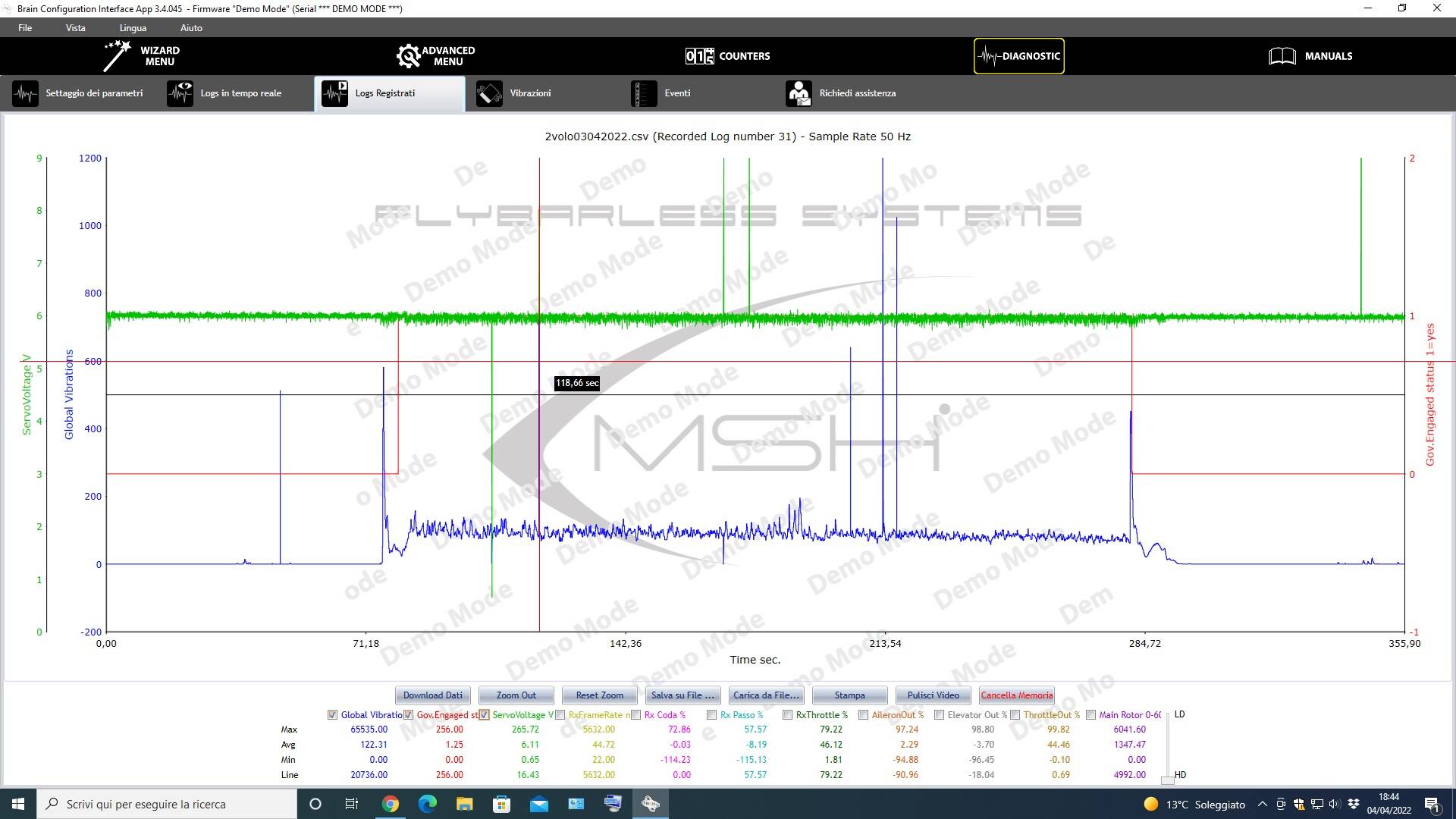

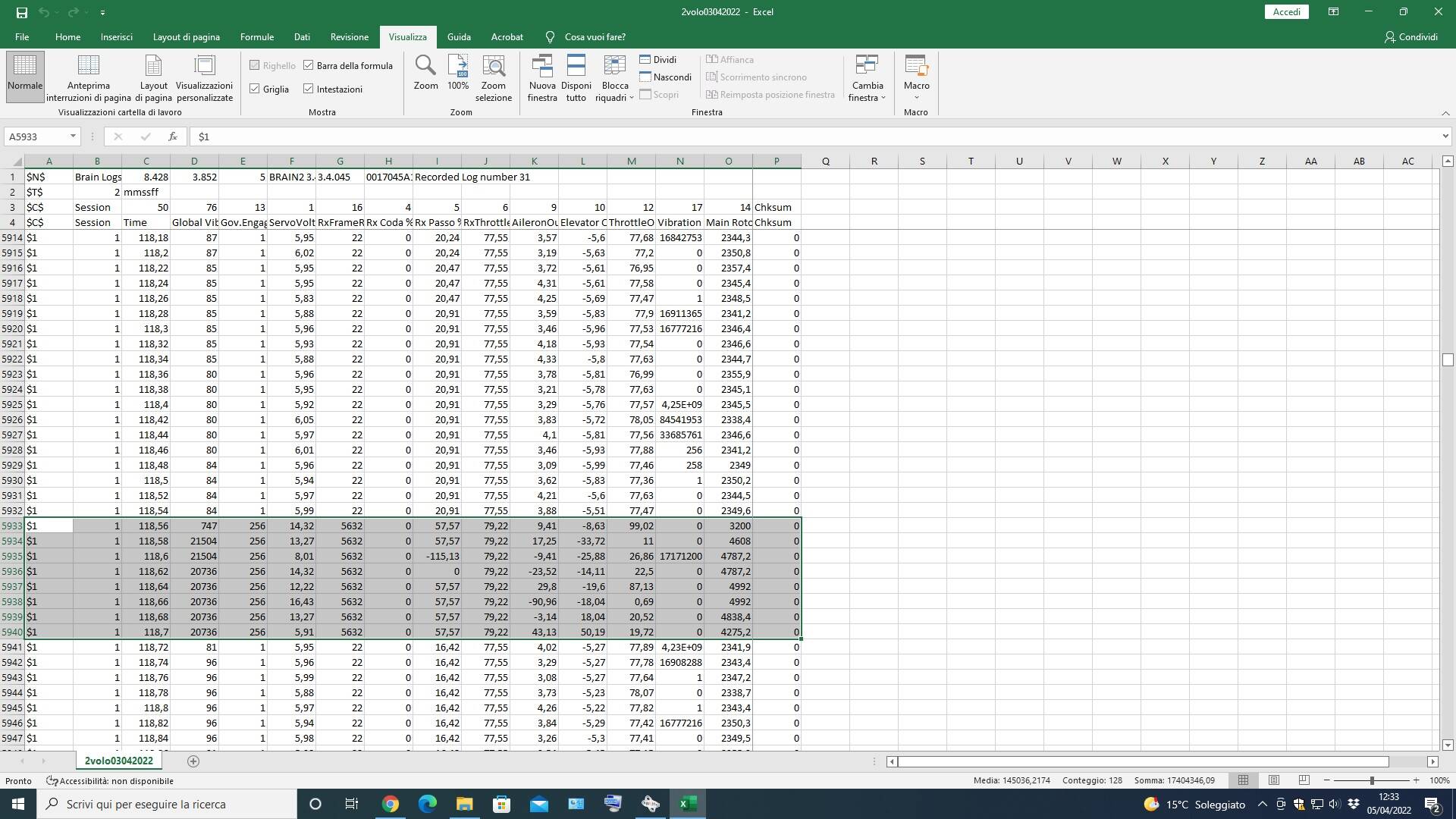

ho controllato i log dei miei voli ed ho notato che ci sono valori assurdi, impossibili.
Un esempio è la tensione servi superiore alla capacità della lipo 2 celle, oppure vibrazioni altissime impossibili d'avere.
Ci sono picchi e cali che durano pochi decimi di secondo, ad esempio nel log volo numero 2 al secondo 118,56.
Ho scritto questa cosa sul forum di baronerosso, tu non rispondere lì.
Però io devo decidere cosa fare.
Oltre ai log il modello risponde bene e non sembra avere problemi di nessun genere, ma ho solo fatto 3 hovering al momento e sto aspettando una tua risposta prima di fare qualche cosa.
Ho un trex 600l dominator con brain 2 BT alimentato da una batteria 2 celle collegata a questo bec settato a 6 volts http://www.alewings.com/product_info.php?cPath=55_61&products_id=172
sempre andato tutto bene con questi componenti infatti i vecchi log non hanno questi picchi.
Un servo (quello di destra visto di coda) passa il filo accanto all'esc e accanto al filo batteria motore.
che faccio posso volare senza problemi o devo fare qualche cosa?
nel file zip 2022 ci sono i log dei 3 hovering e tutti e 3 hanno questi picchi e cali
valoristrani
valoriexcel

Non è niente di grave o preoccupante.
Semplicemente sono picchi dovuti a celle della memoria dei Flight Logs sporche che lette visualizzano quei brevissimi e sporadici picchi distribuiti casualmente sui vari parametri.
Se fossero picchi reali dei segnali te ne saresti sicuramente accorto in volo e come hai già notato alcuni picchi raggiungono valori "impossibili" relativamente alla tensione di batteria.
Abbiamo notato che la memoria dei Flight Logs a volte si sporca a seguito di aggiornamenti firmware. Soprattutto gli aggiornamenti che introducono modifiche o cambiamenti nei Logs. Per questa ragione nei messaggi che appaiono durante gli aggiornamenti firmware, abbiamo aggiunto il consiglio di pulire la memoria dei Flight Logs riformattandola mediante il pulsante con testo rosso "Cancella Memoria" subito dopo gli aggiornamenti Firmware.

ho cancellato la memoria e questi sono i log dopo aver cancellato la memoria.
Sembra come che ci sia qualche picco ancora anche se molto meno rispetto a prima

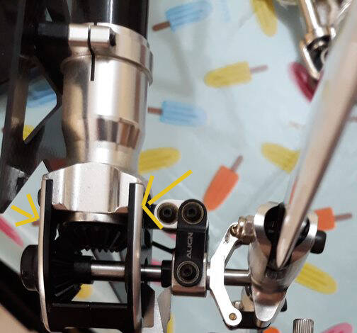

Se la trasmissione di coda del tuo modello è a cinghia, sei sicuro che la meccanica di coda risulti collegata a massa per evitare l'accumulo delle cariche elettrostatiche generate dagli sfregamenti della cinghia?
Puoi verificare la continuità del collegamento mediante un multimetro misurando la resistenza tra l'alberino di coda e la cassa del motore. Deve risultare un valore zero o molto, molto basso.

@customercare ho misurato con il tester la continuità tra motore e asse del rotore di coda.
Non c'è assolutamente continuità.
Per curiosità ho controllato la continuità dei vari componenti, in realtà la maggior parte dei componenti non conduce affatto corrente.
L'unico componente che conduce corrente è l'asse del rotore di coda e queste due piccole strisce che ho segnato, solo la parte grigia.La parte nera non conduce corrente(intendo mettendo i due puntali sullo stesso componente)
Però non c'è modo di far arrivare corrente alla centralina o al motore perchè il tail boom non conduce corrente, le corone non conducono corrente, in realtà anche il pezzo grigio alla fine del tail boom non conduce corrente anche se sembra fatto d'alluminio.
Non importa perchè il modello risponde perfettamente quindi sono sicuro al 100% che non c'è nessun problema reale.

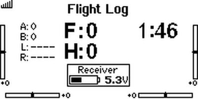

Ho letto in giro di radio frysky con problemi di segnale e vorrei tenere sotto controllo il segnale inviato dalla mia radio.
Quale parametro controlla questa cosa?
Ho spektrum dx6i collegata al brain 2 bt con i due satelliti dsmx senza ricevente.

Sulle trasmittenti Spektrum è presente una pagina che visualizza i valori dei fades, dei frame losses e degli holds.
Nell'answer (risposta) alla Question n°29 della sezione FAQ del nostro sito trovi alcune spiegazioni di questi parametri.
Già con solo questi tre parametri sei in grado di valutare la qualità del segnale.
Gli stessi parametri e altri possono essere registrati in volo nella memoria dei log della centralian di volo
Sono i parametri QOS (Quality Of Signal) che puoi selezionare e loggare in volo, e sono:
Alcuni parametri sono disponibili solo se oltre ai satelliti si usa una ricevente telemetrica in grado di trasmettere dati QOS alla centralina di volo.
