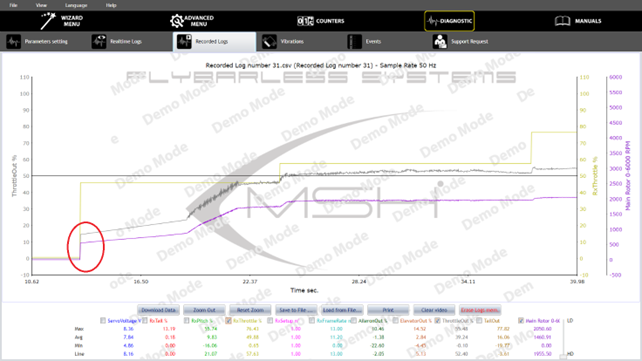

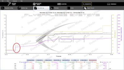

Nel momento in cui effettuo la partenza del mio trex 470l, questo quando ancora a terra, nell'istante in cui appunto inizia la rampa di avviamento, effettua una imbardata a terra di circa 30 gradi, si potrebbe regolare in maniera da rendere la rampa stessa piu' dolce o morbida ?
La regolaziopne della rampa di avviamento sul menu' advanced la imposto al valore piu' basso, cioe' 1.
Allego file mtr, ed eventi

Dai grafici dei Flight Log che ci hai inviato è evidente il “salto” che fa la curva del segnale d’uscita “ThrottleOut” nel momento in cui il segnale in ingresso “RxThrottle” sale da zero al 45%.
Questo “salto” del segnale d’uscita è causato dal valore 52 che hai inserito in ADVANCED => Common tab => Thrott.&Gov. per il parametro “DeadZone” che, come spiegato nel balloon che appare quando ci si posiziona sul nome del parametro, serve a compensare il ritardo nella partenza del motore in quegli ESC che hanno valori differenti tra lo spegnimento del motore e la partenza del motore ma che con gli ESC HobbyWing non serve se si imposta il valore d’uscita minimo di 1100uS come suggerito da HobbyWing come valore di Default.

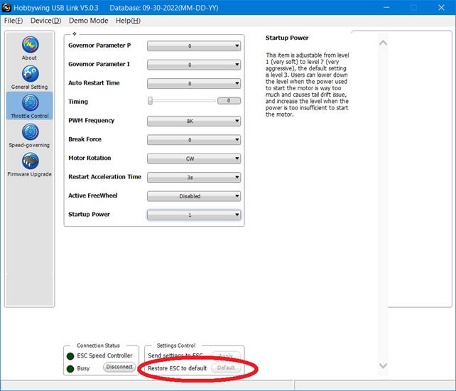

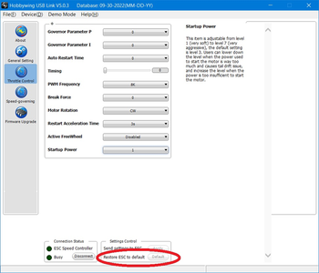

Per riportare l’ESC ai valori di default va usato l’apposito comando presente nel software Hobbywing USB Link:

@customercare Ho provato a resettare come indicato; scaricando l'applicazione indicata ma non cambia nulla.
L'escursione del throttle è stato tarato correttamente, in maniera da ottenere 0 - 100 % sul pannello 5.
Il throttle del regolatore come indicato l'ho settato in fixed wing e non va', nemmeno se imposto al minimo il valore di startup power e disabilito l'opzione freewheel.
