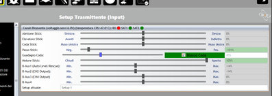

Salve, mi è successo una cosa strana sul RAW 420 con Brain2,esc Hobbywing 60 A. e 2 satelliti spektrum dopo aver impostato il tutto provo l'eli facendo delle leggere modifiche tramite il software e salvo il file di configurazione (del quale vi invio una copia) posizionando gli stick della radio in basso a dx. Il giorno dopo mi reco nuovamente al campo e collego la 6 celle al regolatore che emette i 6 bip di riconoscimento della batteria aspetto che il piatto faccia i movimenti, ma invece niente tutto morto a parte il bip cadenzato del regolatore....riprovo a fare il bind tramite il software del Pc e poi rifaccio la procedura il regolatore emette i 6 bip della batteria ma il piatto non si muove e l'esc continua ad emettere un bip cadenzato. Qualche suggerimento ? Grazie

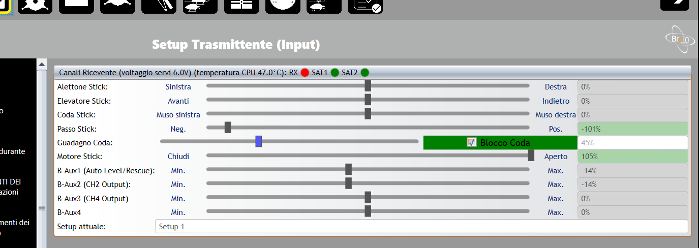

Dal file di configurazione che ci hai inviato vediamo che il segnale del Thtottle ricevuto dalla nostra centralina di volo risulta essere al massimo, anzi di più, al +105%:
Per risolvere il tuo problema dovrebbe quindi essere sufficiente fare nella trasmittente il reverse del canale del Throttle a meno che non si sia involontariamente attivato l’interruttore degli IdleUp con una curva del Throttle al massimo, in tal caso basta disattivare l’Idle Up.

Il segnale del Throttle trasmesso dalla trasmittente, ricevuto dai satelliti ed inviato sugli ingressi SAT1 e SAT2 alla centralina di volo Brain2 non ha nulla a che fare con l’ESC.
Se nel pannello 5 “Setup Trasmittente (input)” il segnale del Throttle in ingresso invece di essere a zero è al massimo, non dipende dall’ESC ma dalle impostazioni della trasmittente.
Come abbiamo già spiegato è probabile che il segnale del Throttle inviato dalla trasmittente debba essere rovesciato oppure è attivo qualche interruttore sulla trasmittente che porta il segnale del Throttle al massimo (105%).
Per prima cosa bisogna risolvere questo per poi vedere nel pannello 5 del Wizard che il Throttle vada a zero.
Il segnale del Throttle al massimo non è dovuto alla posizione dello stick perché è chiaramente visibile che il passo collettivo (gestito dallo stesso stick) è al minimo.
Solo quando il segnale del Throttle in ingresso sarà a zero nel pannello 5 del Wizard, allora si potrà iniziare a ragionare sul segnale del Throttle in uscita (pannello 12 del Wizard) e sulla programmazione dell’ESC.
