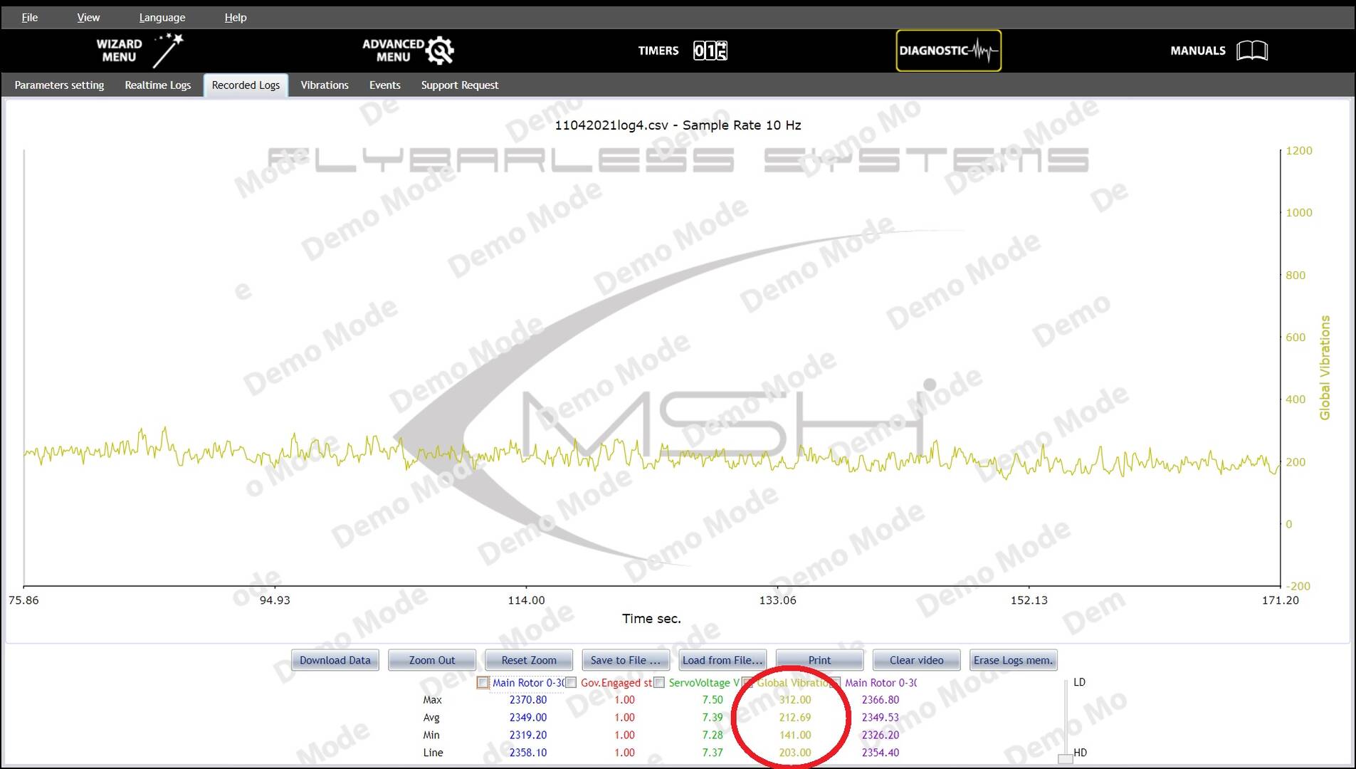

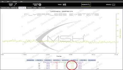

To my eye/in my experience, your vibrations are still far too high at the low frequencies, regardless of what the global vibration number is. Have you tried re-mounting the Brain with some softer/thicker tape (or at least new tape?) The tape characteristics are one thing that could change over a long period of storage. Some good pictures showing the details of your installation might be helpful too.
Puoi quindi:
a) Ridurre le vibrazioni a bassa frequenza.
b) Spostare la centralina in una un altra posizione.
c) Usare un biadesivo più spugnoso e morbido (come ti era già stato detto fin dalla prima risposta del 3 aprile su RCDreams).
Anche se il nuovo grafico delle vibrazioni è migliorato rispetto al precedente, ora che hai aggiunto il parametro "Global Vibrations" ai parametri loggati durante i voli, zoomando nel grafico  la sola parte del volo e scartando anche le maggiori vibrazioni iniziali e finali, puoi vedere in basso nei valori massimi, medi e minimi che che che hai ancora un valore "medio" (average) delle vibrazioni di 213 con valori che arrivano fino a 312 senza peraltro aver fatto manovre particolarmente violente e/o veloci e quindi con un grafico senza particolari picchi.
GlobalVibrations
